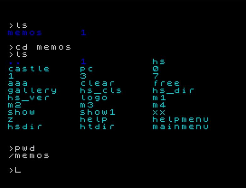

    переписал. теперь есть каталоги. команды как в linux.
    clear - очистка экрана
    ls - лист каталогов
    pwd - рабочий каталог
    cd .. - вверх на каталог
    cd / - в корневой каталог
    cd directory - перейти в каталог
    rm (пока файлы) - удаление
    mkdir - создать каталог
    touch filename - для создания пустого файла
    cat filename - вывод содержимого файла на экран (пока только с сигнатурой 'typ')
    info file - выводит информацию о файле (каталоге)
    сконвертировал старый диск в новую fs лежит в каталоге memos
    вьюверы добавлю
    а. ну да длинные имена теперь поддерживаются
    до 255 байт.
