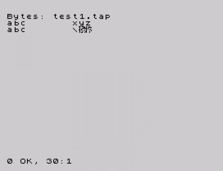

    Обнаружил некий баг в компиляции на Boriel
    print "abc";chr$(23);chr$(10);chr$(0);"xyz"
    print "abc"+chr$(23)+chr$(10)+chr$(0)+"xyz"
    обе строки должны выдать одинаковый результат, но вместо этого во втором варианте после табуляции печатается мусор (см. вложение)
    Цитата Сообщение от ALKO Посмотреть сообщение
    Чё-то непонятно, там набор питуновских скриптов. И что из них запускать в связке с BAS-файлами, я не понел.
    вот тут есть http://boriel.com/files/zxb/zxbasic-...eta1-win32.zip для Windows
    zxbasic\zxb.exe source.bas -taB -S 49152
    скомпилирует source.bas в образ .tap с ORG 49152
