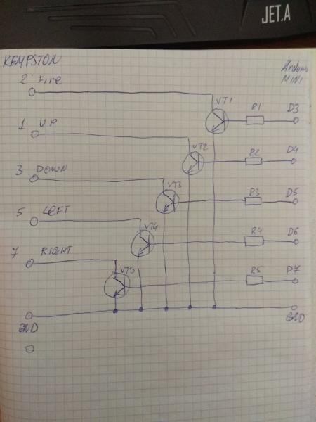

    Добрый день!
    Подскажите пожалуйста, можно ли так подключить, чтоб не спалить?
    Подойдут ли транзисторы VT1-VT5, - S9013 https://www.radiolibrary.ru/referenc...imp/s9013.html
    R1-R5 , - 1кОм.
    Предполагается, что на ноги ардуинки D3-D7, будут подаваться управляющие сигналы. Будут ли открываться транзисторы?
    Спасибо за ответы!

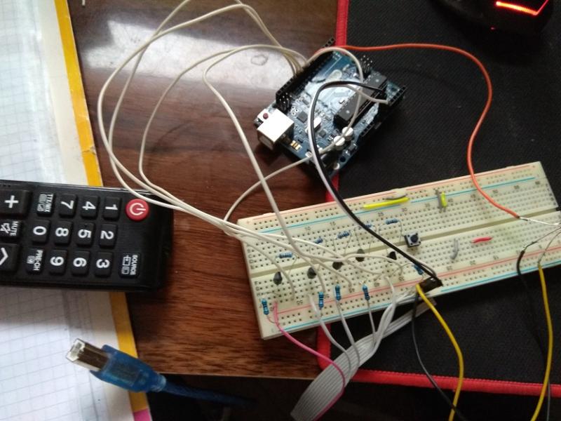

    Вроде того..

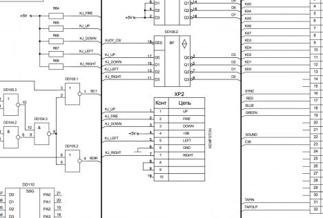

    Схемотехника подключаемой к кемпстон порту электронной схемы, зависит от реализации самого порта. В некоторых отечественных клонах, замыкание кнопок шло через "плюс" питания.

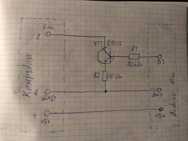

    Вы абсолютно правы и этот момент был учтен. Полагался на схему от 2014. Сначала замерил все, а потом уже...

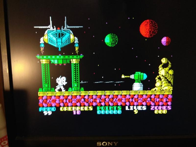

    Первая мысль была просто подключить телевизионный пульт. Да работает, но не эффективно. Две кнопки одновременно не нажмешь, Стрелять-Вправо или Вверх-Влево (прыжок влево), пульт не выдает никаких кодов. Можно конечно подумать над программной расстановкой, вроде если очень-очень-очень быстро нажать две кнопки последовательно, то подать сигнал на пару транзисторов. Но мне кажется, что это уже не то.
    Для какого-нибудь Болдер деша первого уровня, такое еще прокатит, а вот на Star Raiders II уже конечно же нет. Вообще может просто стоит купить джойстик и не канифолить мозги? С другой стороны идея интересна тем, что все таки ДУ.

    SyrSD, аппаратная особенность кемпстона в том, что он как и клавиатура, допускает обработку факта одновременного нажатия, хоть всех кнопок (в случае джойстика трех. Двух-направления и клавиши "огонь").
    ПДУ же, выдает на светодиод серию импульсов, в виде последовательного кода нажатой клавиши. Т.к. обработка одновременного нажатия нескольких кнопок в них не используется.
    12.11.2019
    Да, поэтому нужно брать любой пульт и собирать самому. Либо через провода, либо через ИК. Через ИК можно собрать бинарный флаг, а на приемнике ее разобрать.
