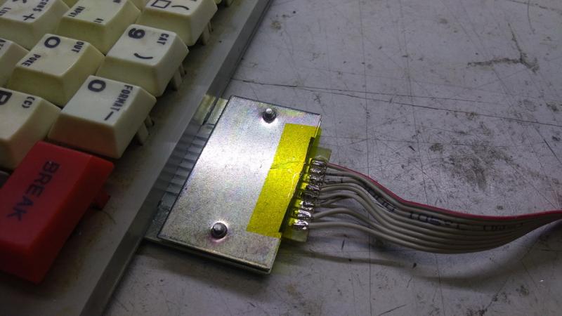

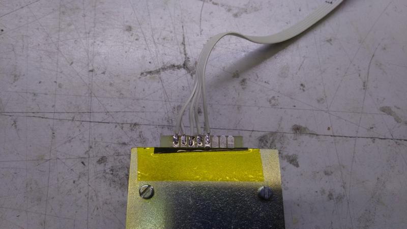

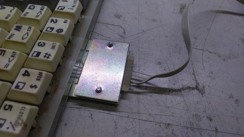

    В этой ветке форума была тема по оживлению таких клавиатур. Как показала практика, отлично восстанавливаются при помощи тонких пластинок текстолита с вытравленными с шагом шлейфа (2,5 мм) дорожками. пластинки зажимаются так, чтобы контакт был на всех пленках, к концам пластинок можно подпаиваться. Счас попробую сделать фото, а то в той теме они давно пропали.

    Если основные дорожки целые (сопротивление по длинной линии 50-100 Ом), то такой способ дает 100% результат.
