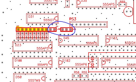

    Собрал конструктор ATM Turbo2+ 7.18 Вместо 1816ВЕ31 Стоит AT89S51. Прошивки под этот МК пробовал разные - ноль эмоций. Менюшка выбора ОС никак не реагирует. В Биос тоже не заходит.
    К сожалению спектрумовской клавиатуры нет. Проверить альтернативную работу нечем.
    С клавиатуры на микроконтроллер сигналы несущей и данных приходит, я их вижу осцилографом. А вот МК ничего не выдает.
    7мгц на него подается. Дальше просто не знаю что смотреть, проверять. Наставьте на путь истинный. Как, что подиагностировать. Что проверить еще?

    Добрый вечер! А резистор R56 установлен? Для AT89S51 должен стоять R56 для BE31 R55. Оба - нельзя)
    И перемычка, та что возле места под отдельный кварц, должна стоять. Если внешний кварц не установлен.
    Для проверки, что вообще что-то шевелится, в плане ввода, если нет Спектрумовской клавиатуры. Можно методом тыка (или по схеме спектрумовской клавы) позамыкать штырьки на плате 8 которые выделил желтым, с 5 которые выделил синим. По крайней мере будет понятно, реагирует ли вообще на нажатия клавиш.
    Спасибо большое. Вот этой перемычки на плате и не было. Все резисторы впаял, а этих раз не было в комплекте- даже в голову не пришло что надо перемычку ставить.
    В описании к конструктору что был с платой этой информации нет. Днем сегодня подсказали мне что есть эта доработка.
    Спасибо вам за помощь
