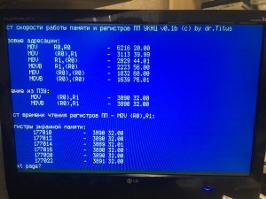

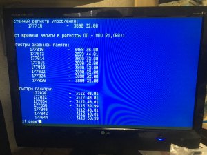

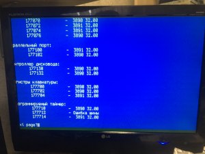

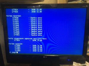

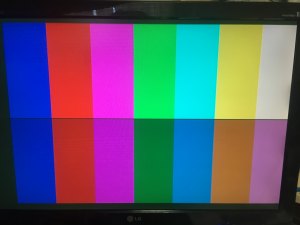

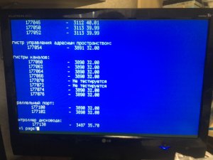

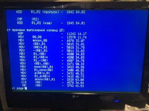

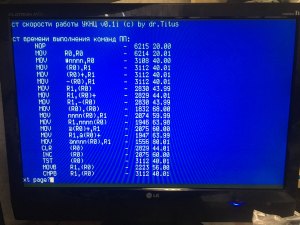

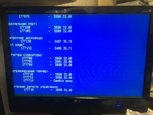

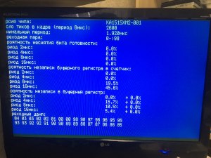

    Сделал тесты на своем УКНЦ.
    Подключение к монитору lg m228wa через SCART. (Монитор с теликом и кучей видео входов)
    Размер по горизонтали в сервисном меню не меняется, нет такого пункта, по этому края обрезаны.
    Переключение скарта на RGB - батарейка.
    Тест палитры
    Тест таймера - TSTMR (скриншот экрана)
    Тест скорости работы ЦП и ПП - TSSPD (скриншот первого экрана теста ПП, и первого экрана теста ЦП)
    Тест скорости работы периферии - TSPSPD (скриншоты всех экранов)

    Тест палитры не кверху ногами сфоткан случайно? )
    Сам вижу, что кверху)
    EXIFF подглючил вероятно, перезалил изображение.
