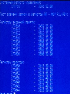

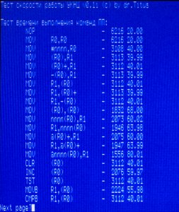

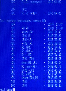

    Titus, можете публично выложить исходники теста таймера? если это не секрет конечно.
    Ничего секретного нет. Вроде этот.
    • Тип файла: rar TSTMR.rar (9.2 Кб, Просмотров: 44)
    hobot(21.11.2019), nzeemin(22.11.2019)

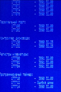

    как TMRCURR = ^O177714 получить как входящее значение в фун-цию,
    вместо константы, которая там ?
    RN: .WORD 435
    Ну просто считай регистр текущего значения таймера и все)
    я просто могу только ЦП считать к ПП устройствам и их регистрам "просто" не стукнешся,
    в этом и сложность для меня, в ОМСИ ПАСКАЛЕ есть тип переменных register
    я пытался, но там ошибки вылазят, низя 177, тока 176 мона! как-то так!
    Ну это да. Надо сделать резидент для ПП, и из него читать.
    Но для этого тебе надо научиться программировать на асме PDP11)
