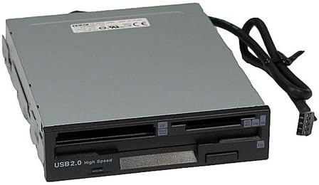

    Хочу на лицевой панели сделать слот для карт. Сейчас карта внутри в адаптере, приходится разбирать корпус, чтобы до нее добраться.
    Но не могу найти ничего похожего, везде только слоты на плату (как на NeoGS такие).
    Просто резать щель для карты в корпусе не хочу, т.к. аккуратно это сделать не получится.
    Может, знает кто, где взять такой держатель для карточек, чтоб на морду крепился красиво?

    Как вариант воткнуть в отсек 3,5 дисковода кард-ридер, внутри пообрезать все дорожки и шлейфом соединить с платой Спектрума. Только длина шлейфа должна быть минимальной. Ну вариант такой себе, типа как раньше для спектрума покупали геймпады от сеги и отрезали внутри все от микросхемы
    Еще вот такие странные девайсы бывают типа удлинителей, но куда его вешать, приклеивать на корпус что-ли...

    Видел такие штуки, да. Удлиннитель непонятно как его и куда приделывать, а с 3,5 кардридером не получается, т.к. в корпусе только одна 3,5 дырка и она уже дисководом занята.
    есть дисководы со встроенными ридерами.
    у меня валяется teac fd-cr7 (глянул мельком - его и сейчас купить вполне реально)

    Долго искал такую штуку но тщетно. Есть только один вариант который я себе и сделал.
    Это вот этот удлинитель SD как в посте выше и вот эта штука
    https://www.thingiverse.com/thing:3854077/files
    Суть такова , что в эту штуку вставляется удлинитель и все это монтируется на лицевую панель, нужно более менее аккуратно вырезать прямоугольное отверстие там куда собираетесь вставлять переходник. Да же если края буду не ровные они закроются выступами девайса
    Иные варианты подразумевают щель и крепление слота SD распаянного на плате.
    В общем проще варианта не нашел.
    PS. Фото кривые у товарища, но удлинитель с алика входит в него прекрасно и держится норм - потому как вставляется с лицевой стороны.
    Могу сделать фото лучше - своего.
