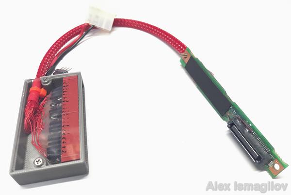

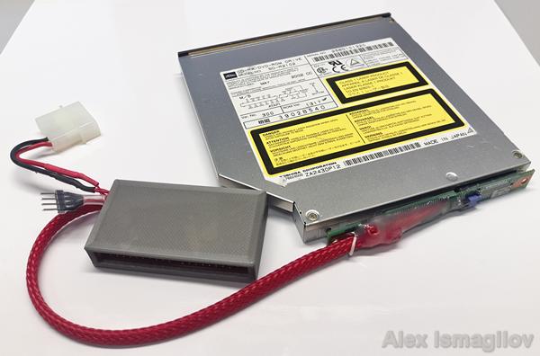

    Решил подключить к АТМ Турбо 2+ (плата v7.18) оптический привод от ноутбука (тонкий)
    Вот такой: Toshiba SD-R2102 Combo-Drive ATAPI Notebook 8x/8x/24x CD-RW 8x DVD slimline

    Есть план чтобы сделать АТМ в тонком корпусе, красиво, а огромный стандартный CDROM не вписывается в этот план никак.
    Была только проблемка с подключением к коннектору.

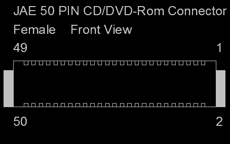

    Там 50 контактов (а не 40 как у IDE)
    Помимо IDE там еще питание и вывод звука, и не 1-к-1 с IDE.
    По стандарту у всех тонких сидиромов интерфейсный разъем (JAE-50) стоит в одинаковом месте.

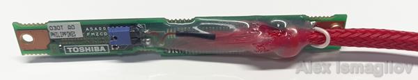

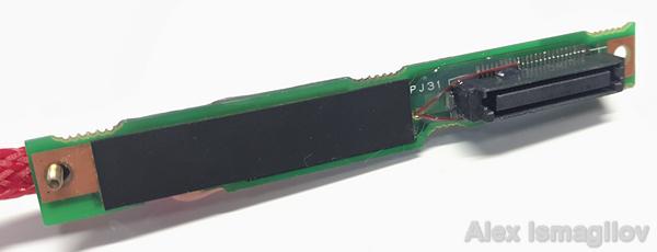

    а дальше производители ноутов делают платку-переходник для подключения как им удобно в корпусе ноута.
    Я использовал эту платку. Разъем со стороны привода оставил, а тот что шел в сторону ноута, сдул
    и к нему провода напаял, потом термоклеем все залил чтоб не оторвать ничего,
    ибо МГТФ-0.03 штука удобная, но тонкая и ломается по пайке на раз.
    Распиновка разъема JAE-50 была хорошо написана у немца:
    Там же был интересный рассказ про "Инверсный MASTER" для тошибовских ноутов и проводов

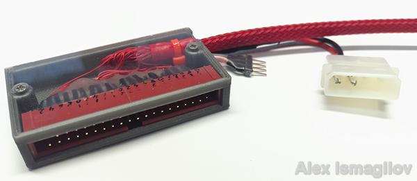

    Далее берем спецификацию IDE (ATA) интерфейса [PDF]: [Table 4 - Interface signals]
    Получаем что с чем соединять:
    IDE-JAE50_connection.pdf

    В итоге все заработало, из ТАСИСа содержимое DATA-диска читается (только диск должен быть записан по ISO 9660)
    Звуковой диск тоже читается, на аудиоджеке звук есть.

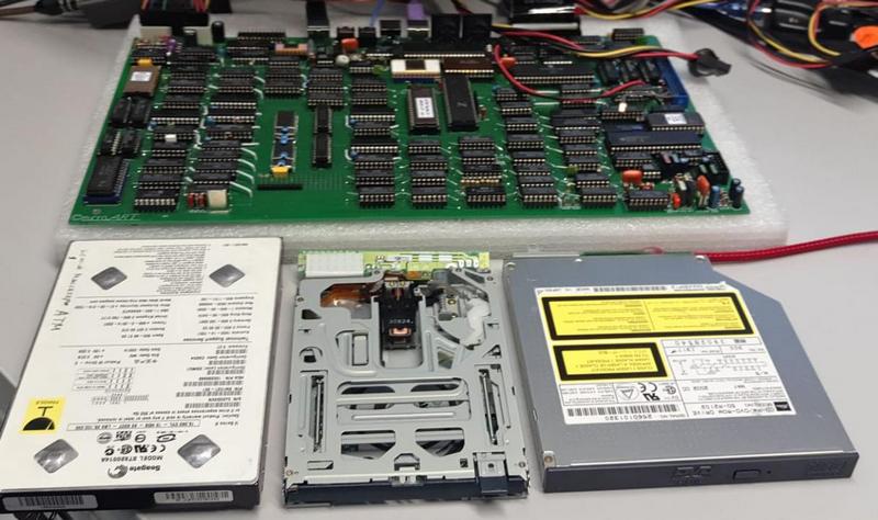

    Думаю вот так собрать в 2 этажа:
    сверху плата, снизу тонкие DVDROM и флоповод от ноута и тонкий винт на 20 гигов
