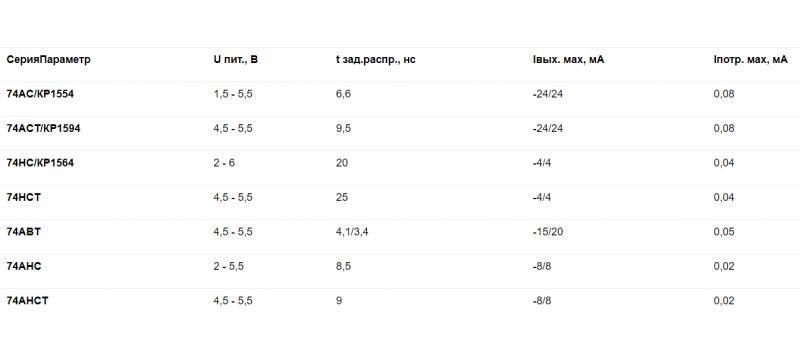

    Коллеги. Нам подходит ACT серия или нет?
    Я всегда думал, что да. Но по факту оказалось, что не очень. Ставлю в скорп 74ACT373 (ИР22), начинаются глюки. Ставлю F373 - все нормально.
    Серия то подходит, она как раз ТТЛ совместимая. Но по сравнению с F серией она проигрывает существенно в быстродействии.
    Хотя вроде и не сильно, спутал с S серией.
    Хочешь что то новое и быстрое - ищи серию ABT.

    Mick, хм... Настолько тормозная, что в скорпе не справляется?
    Если не затруднит, поведайте по быстродействию серий. Хит-парад такой

    А по русски?
    Данные о разных модификациях TTL-серии.

    Коллеги, а какой делаем вывод по АСТ? Должна работать у нас или не должна?
    Вывод такой, что в спектрумах она работает, только смотря где. Вон в Феникс народ тоже ставил эту серию и работало же.
    Твоя ИР22 где стоит, пробовал ты на место 74F373 поставить ту же нашу 1533, 555 серии или буржуйские 74ALS или 74LS. Они может тоже не работают в этом узле.
    Начинать сравнение надо с этого.
