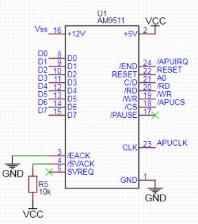

    denis74, что-то не получается. Читается только 1Ah. Может неправильно подключил?
    После сброса 0h читается.
    Схема такая (не Орион).
    Последний раз редактировалось Xrust; 13.03.2022 в 21:21.
    На полную схему бы взглянуть.

    Цитата Сообщение от denis74 Посмотреть сообщение
    с 8085 то же с ходу не взлетел.
    Вот как раз с ним и запускаю. А какие проблемы были?
    Да там все просто, типовая схема. Просто она частично внутри ПЛИС, сложно все в одну собрать. Сигнал выборки на чип приходит, A0 на C/D тоже. Частота 2.5 МГц. В чем еще проблема может быть?

    как сделать png
    Есть такая версия.
    Пробовал в орионе ,по простому не получилось , не было ответа на команды.

    Т.е получается обязательно использовать ready надо?

    Использую ,без него не пробовал.
