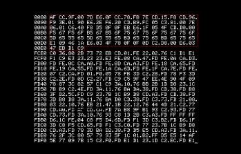

    Написaл простейший код вывода дампа с поддержкой подсказки длины инструкции…

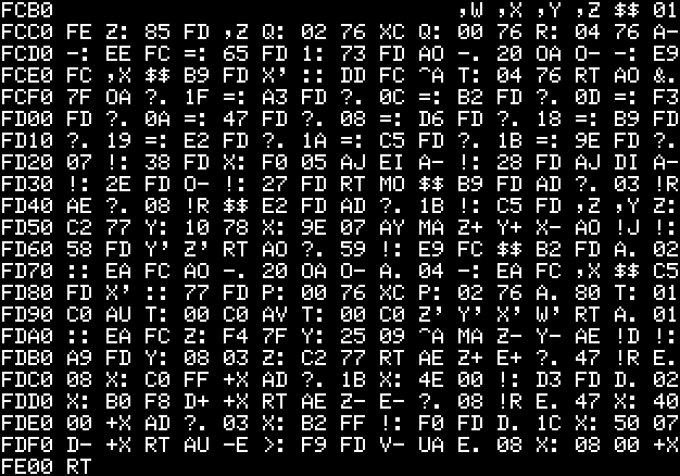

    Lightbulb DE-JA-VU Дамп
    Eсли обратиться к мнемонике системы команд MC6502, то можно вспомнить, что вместо «MOV X,A» инженеры сократили запись инструкции до «TAX». Я неоднократно пытался применить подобный подход и к i8080, так как технически он не так далёк от этого.
    А чтобы была возможность и дампом выводить инструкции, я сократил их до двух символов…
    • Регистры B и C - J и O соответственно
    • Регистры D и E именуются также
    • Регистры H и L - V и U соответственно
    • Регистры M и A именуются так же
    • Регистровая пара BC - буква X
    • Регистровая пара DE - буква Y
    • Регистровая пара HL - буква Z
    • Регистровая пара PSW - буква W
    • Указатель SP - буква S
    Все MOV-пересылки обозначаются просто двумя буквами - приёмник+источник. Так, вместо «MOV M,E» пишется просто «ME».
    Арифметика:
    • ADD - «+», ADC «#»
    • SUB - «-», SBB - «=»
    • AND/XOR - «&»/«^»
    • CMP/OR - «?»/«!»
    • RLA/RRA - «<<»/«>>»
    • RLC/RRC - «-<»/«>-»
    • INR/DCR - «r+»/«r-»
    • INX/DCX - «p+»/«P-»
    Написан простой код, который выводит дамп таким же образом…
    P.S.: Директиву «M» подкорректировал так, чтобы выдавала целую строку дампа…
    Правда код весит 73 байта…
    Последний раз редактировалось Радио-86РК; 16.01.2020 в 05:50.

    Радио-86РК, картинки скриншотов не разобрать.
    A что именно интересует: Красивые картинки или эскиз концептуальной реализации задумки?
    Я могу здесь выложить исходники на ассемблере эмулятора, если кому-то нужны…
    Но, данная тема - исследовательская, прежде всего…
    На данный момент я прощупал следующее:
    • Редактирование дампа одной строкой: Цена - 74 байта
    • Вывод дампа с разметкой всех байт инструкций: Цена - 100 байт
    • Вывод дампа с экспресс мнемоникой команд: Цена - 603 байта
