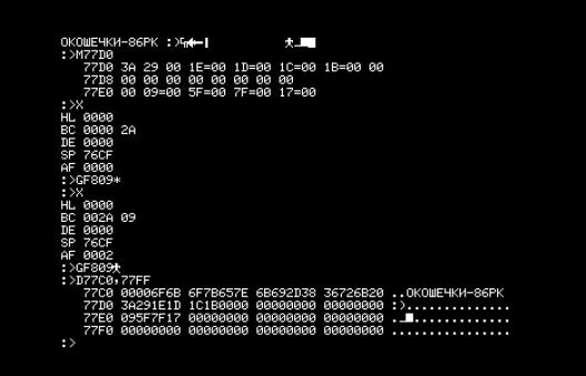

    Lightbulb Переработанный "МОНИТОР"
    Переписaл порядка 70% всего кода Монитора…
    (Осталось переписать код опроса клавиатуры…)
    Все директивы на месте, но некоторые работают несколько иначе:
    • Директива «D» выводит содержимое памяти сгруппированными байтами и ASCII-символами, как «L»
    • Директива «G» вызывает код с возвратом (например, «GF809»), а точка отладки не портит ячейки 0030…0032
    • Директива «L» дублирует «D»
    • Директива «M» позволяет просматривать/изменять ячейки памяти не столбиком, а строчкой: Нажмите на изображение для увеличения.
    • Директива «R» работает как обычно, но имеет параметр #4, загружаемый в D20 ППА клавиатуры канала A
    • Директива «X» без параметров отображает только регистры HL/BC/DE/SP/AF, без PC
    • Директива «X<парам.1>,<парам.2>,<парам.3>,< парам.4>» с параметрами передаёт управление пользовательской директиве в ОЗУ (предварительно загрузите «USER_X.rkr» для демонстрации)
    • Остальные неизвестные директивы (не C/F/I/O/S/T) передают управление на адрес E000
    Так же добавились и рабочие ячейки:
    • Ячейки 7607:7608 задают длительность и тональность BELL-сигнала кода 07 в печати
    • Ячейки 7610:7611 хранят координаты текущей области окна (стандарт - 8 и 3)
    • Ячейки 7612:7613 хранят границы текущей оконной области (стандарт - 63 и 24)
    • Ячейки 7620:7621 хранят адрес пользовательского драйвера перехвата незнакомых Esc-последовательностей
    • Ячейки 7622 хранит размер экранной строки для корректного вывода символа и прокрутки оконной области
    • Ячейки 76CD:76CE как дно стека обычно хранит F86C и теперь здесь можно вписать адрес ловушки перед вызовом F806
    Чуточку изменилось и само API:
    • F818 выводит текст как обычно, но помимо терминации строки кодом 0, можно завершить её экономнее - старшим битом (как в таблице токенов Бейсика)
    • F836 вызывает ловушку через адрес в 76CD:76CE
    • Код 07 в печати издаёт сигнал длительностью и тональностью указанными ячейками 7607 и 7608
    • Код 1F в печати сбрасывает окно до стандарта
    • Комбинация 1B+1F в печати очищает только текущую область окна¹
    • Код 0A в печати на последней строке прокручивает только область текущего окна
    • Комбинация 1B+0A в печати прокручивает область над курсором в любой строке¹
    (¹ - работает только с внешним драйвером!)
    Для запуска кода конкретной директивы используется цикл с перебором таблицы сжатого варианта маскированием.
    Потому, при необходимости можно добавить ещё несколько директив, затратив на каждую по 2 байта адреса.
    При вызове кода директивы параметры распределяются как обычно, но в аккумуляторе хранится четвёртый параметр.
    Монитор специально имеет довольно длинный титульный текст, чтобы зарезервировать ячейки под дополнительные директивы.
    Если кому-то не нужна директива «G» с отладочными трюками и директива «X», можно зачистить ячейки FF70…FFFF под свои нужды…
    Однако, в #94 я приводил пример и эта версия Монитора справедливо это делает: Если набрать «GF803», будет ожидание нажатия клавиши, после чего Монитор перезапустится, а через «X» можно увидеть код клавиши в аккумуляторе.
    Тем самым, Монитор сохраняет все регистры при старте и можно изучить, с каким значениями регистров программа зависла…
    Как известно, авторы РК довольно плохо позаботились о поддержки игровых программ в плане динамики прорисовки экрана.
    В данной версии, указав в ячейках 7620:7621 адрес своего кода, при любой неверной Esc-комбинации этот код получит управление, где регистры будут содержать все необходимые данные:
    • Регистр C - позиция крайнего столбца текущей области
    • Регистр B - позиция самой нижней строки текущей области
    • Регистр E - абсолютная позиция курсора по горизонтали
    • Регистр D - абсолютная позиция курсора по вертикали
    • Регистры HL - адресуемая ячейка в экранном буфере под курсором
    • Регистр A - незнакомый символ Esc-последовательности
    И, аналогично пародии на технологию DirectDraw, можно средствами Монитора работать с экраном на уровне Esc-комбинаций, которых может быть до 124…
    Главное, чтобы восстановить все регистры, а в аккумуляторе вернуть 0 или 1.
    (Я работаю над этим…)
    Последний раз редактировалось Радио-86РК; 30.03.2020 в 19:28.
