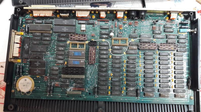

    Купил наконец то свой долгожданный компьютер Корвет 8020.
    Но искатели КМок поотрывали конденсаторы.
    В Данный момент слышно только ПИК и ПИИИК и все. Белый экран.
    Еще на 2-х панельках не стоят ПЗУшки. Они там были или нет?
    Если еще кто поделиться распиновкой разъема НГМД было бы хорошо. Я так понимаю. дисковод подключается на прямую без схемы
    Пока нужны номиналы на :
    С3 -
    С4 -
    С4 -
    С15 -
    С57 -
    С56 -
    С57 -
    С58 -
    С59 -
    С60 -
    С61 -
    и рядом с С61 и 555ЛН1 -
    С85 -
    еще один конденсатор не подписанный между 555ИЕ10 и 55ИД4
    Тут нашел фото платы похожего на мою. http://vfl.ru/fotos/4c33553716231145.html
    Там установлены ПЗУшки под номерами 21, 22, 23, 24 у меня только стоят 22 и 23.
    Если кто то сможет считать со свеого Корвета прошивки 21 и 24 пришлите пожалуйста на мыло gavrilov_s(тот знак)mail.ru

    marinovsoft, Спасибо! Потом сравню схему. Версий ПК8020 несколько.
    Прошивок нет у Вас?
    Плата один в один визуально. Уже есть что копать

    прошивки из эмуля любого, возле памяти FONT(знакогениратор) , от проца вверх ОПТС , бейсик 0, бейсик 1

    В трех, которые рядом, ЕМНИП, ОПТС, еще в одной - знакогенератор можете их взять из любого эмуля Корвета.

    marinovsoft, тему прочитал. у меня скорее всего не грузиться из за того что нет ОТПС ПЗУ. С архитектурой Корвета знаком мало.
    Лучше с реального железа считанные прошивки нужны. в BIN. 21 и 24 версия.
    Что зашито на 21 вервии и что на 24?
    23 и 22 что там имеется?

    прикрепил 2 считанные 2764
    номера на ПЗУ 22 и 23
    в файле DATA находятся с эмулятора. фонт там нашел 8кб а вот другос ОПТС какую записать?

    Gavrilov_S, вот ссыль, в ней твоя схема и прошивки https://yadi.sk/d/bXYafWw-FH6W2A

    Результат такой: зашил шрифты и опаньки! тект появился. Надпись "ОТПТ 2.0 ОШИБКА ПЗУ"
    Потом залил с эмулятора ОПТС 20 и опаньки! Зашел в Бейсик!
    Этот текст я видел в последний раз в 1996 году когда учился в 11 классе.
    Сейчас задача осталась подключить к нему дисковод и найти CM/M диски и испробовать. Запустить свою любимую игру KLAD1.
    Подскижите можно ли подключить к нему на прямую дисковод? и схему соединения если есть поделитесь пожалуйста
    самый нижний ряд разъема для дисковода не используется. 2 ряд все сидян на земле. Осталось 1 ряд ножки опознать

    если смотреть на разьем , то разводка совпадает с дискогрызом слева на право 2, 4, 6 ….. 34 остальные должны быть пустые или на земле
