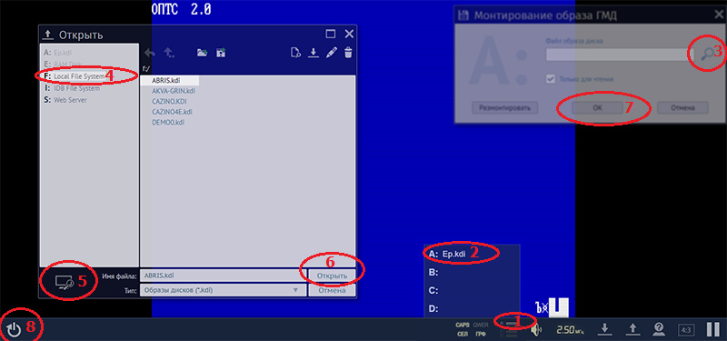

    Выбираю диски F:, I:, ... и что? Может кто что подскажет? Спасибо
    Уже обсуждалось в теме эмулятора, вам сюда.
    Если очень кратко, то вот скриншот, как правильно монтировать образы:
