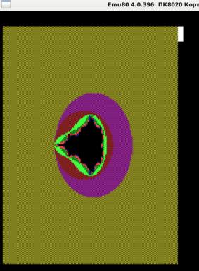

    Потестировал обновленный код из репозитория в Линуксе. Вот некоторые проблемки:
    1) sdl-версия выдают какой-то неправильный экран для рисунка Мандельбота - вертикальных полос быть не должно. Причем сменой опций в конфиг-файле этого победить не удалось. Qt-версия стартует таким же экраном, но почти любые установки приводят экран в порядок, похожий некрасивый экран получается только при установке preset fix. При старте экран часто сбивается, фиксю view preset:stretch. Опций экрана очень много, что там именно сбивается мне трудно понять;

    1. Если имеются в виду полосы муара, то можно убрать нажатием Alt-R как в SDL, так и в Qt-версии.
    Alt-R заменяет полосы на шашечную доску - это лучше, но какое-то негладкое сглаживание всё равно. Проблема для sdl-версии довольно актуальная. Потестируйте с Мандельбротом.
