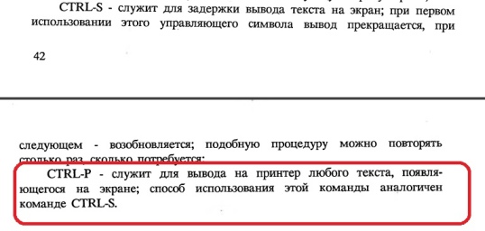

    Если нужно вывести текстовый файл или содержимое дискеты CP/M, нашел в своих записях следующее (точно не помню работает ли, нужно проверять):
    В книге Знакомьтесь: Персональная ЭВМ Корвет, по поводу вывода директории на печать сказано вот что:
    В другом источнике написано вот что:
    CTRL + P : Включает или выключает функцию эха принтера. Когда функция эха принтера включена, данные, отображаемые на экране, выводятся на принтер (или другое устройство, назначенное LST: ) при каждом нажатии клавиши RETURN . Функция эха принтера включается однократным нажатием CTRL + P и выключается при втором нажатии CTRL + P. (Перед использованием этой команды убедитесь, что принтер подключен правильно.)
    Копировать файл на принтер:
    C> PIP LST:=A:LETTER.TXT
