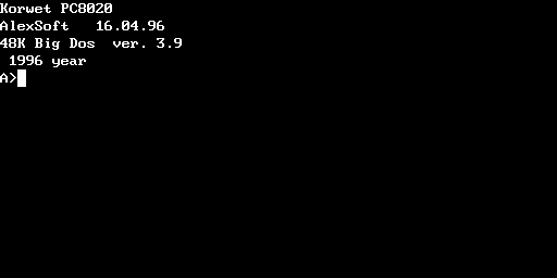

    Пока о новой проблеме. Обнаружил, что рам-диск не работает под МикроДос, грузим, пишем DIR E: и получаем БДОС-еррор. На Башкирии и kdbg электронный диск работает правильно. Посмотрел исходники kdbg - там поддерживаются 32 значения для системного регистра, вместо 9 в стандартной документации! Но связано ли это с рам-диском не знаю.
    Хотел смоделировать проблему, но столкнулся с непонятным: беру какой-нибудь образ с МикроДОС, например, ESL_22.kdi (перебрал штук 5), пытаюсь с него загрузиться - система грузится, выдает "A>" но на клавиши потом не реагирует. Такое же поведение в emu. А вот в эмуляторе от ESL работает.
    Отсюда два вопроса:
    • какой образ с МикроДОС работает в Emu80 уже сейчас, на котором можно проверить работу рам-диска?
    • с чем это может быть связано? вероятно, с проблемой уже сталкивались, раз это не только в моем эмуляторе...

    Насколько помню зависит от версии ОПТС - 2.0 или 1.1

    У меня нет сейчас готовой конфигурации с ОПТС 1.1 в эмуляторе.
    litwr, менял файл с ПЗУ в эмуляторе для запуска МикроДОС?

    Если не хочется менять пзу, то можно попробовать поменять микродос. Вот такой (диск называется MicroDOS.kdi) работает в 2.0
    Исправил, изменения в репозитории, войдут в следующий релиз.
