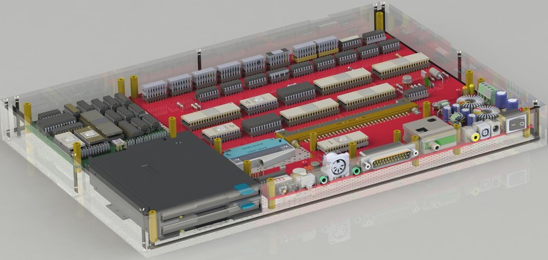

    Как-то вот так получается:
    Думаю такой вариант компоновки корпуса, в прозрачном акриле
    По начинке:
    * сама плата процессора
    * контроллер дисковода
    * 2 тонких (или 1 обычный 3.5" дисковод)
    * плата расширения (с источником питания, всеми интерфейсами и ROM-диском)
    может стоит дискогрызы развернуть на обратную сторону, не со стороны разьемов ?
    Продумывал и этот вариант.
    В моем случае - этот комп не для постоянной работы, а так, достать поиграться, или детям на время, соотв у него не будет "места постоянной установки"
    А раз так, то скорее всего доступ до всех разъемов - нужен будет спереди, ну соотв и флопы на ту же сторону.
    Я скорее всего выложу исходник проекта, соотв можно будет на свой вкус передизайнить если что, там не сложно.
