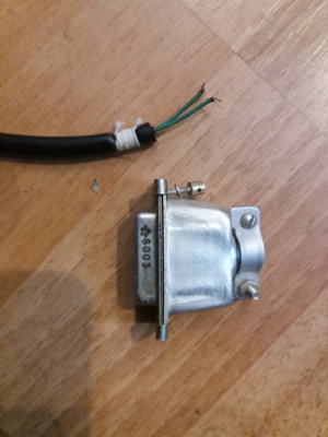

    Question Как починить кабель от монитора МС6105.01
    Здравствуйте! В прошлом году я купил БК0010-01 вместе с монитором МС6105.01. Все прекрасно работало. К сожалению теперь кабель от монитора физически сломался (провода вышли из розетки РП15-15ГК.)
    Я сам не разбираюсь в электронике - хочу передать мастеру, поэтому нужно четкую схему или инструкции. Спасибо заранее!

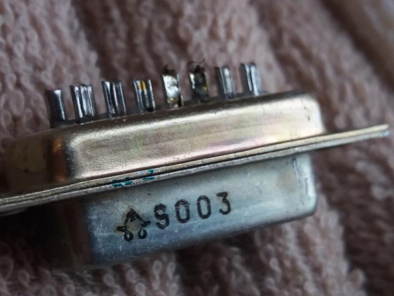

    Edit: Я скрыл розетку и увидел, что прпиой остался только на 2 зубах, Сейчас единственный вопрос - важно ли какой провод присоединить к какому зубу, и как их отличить?
    Важно. На разъёмах есть нумерация. При минимальном владении паяльником можно было методом тыка сделать, всего 1-2 итерации. Можешь попросить к остаткам припоя припаять 2 многожильных проводка по 10-15 см. и дома соединить методом скрутки.
    12.03.2018
    г. Алматы, Казахстан
    Спасибо! Так и сделаю.
