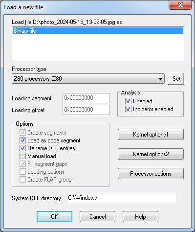

    IDA 5. Если поискать, то найдутся Free версии
    https://archive.org/details/idafree
  2. #102
    07.03.2021
    г. Оренбург
    38
    Поставил ida5 но там нет процессора z80.
  3. #103
    19.01.2017
    г. Арзамас
    2,526
    210
    148 сообщений
    Может, плохо искал?
  4. #104
    07.03.2021
    г. Оренбург
    38
    А какой файл вы скачивали?
  5. #105
    19.01.2017
    г. Арзамас
    2,526
    210
    148 сообщений
    просто сбросил бинарь на окно.
    глянул - версия 5.5
    А вообще есть ida3.7 для msdos, 4.1/4.7 точно с поддержкой z80.
