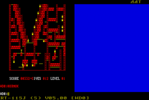

  11. #100
    19.10.2019
    г. Салават
    39
    14
    Здравствуйте.
    Нужна помощь. Подключил УКНЦ к ТВ SCART, как писал Vamos
    scart - укнц
    7 - 1
    5 - 2
    11 - 3
    9 - 4
    15 - 5
    13 - 6
    6 - 7
    4 - 8
    20 - 9
    16 - 10
    В меню шумы сверху экрана.
    [IMG][/IMG]
    В Установке режима тоже чёрный шум
    [IMG][/IMG]
    Заранее спасибо
