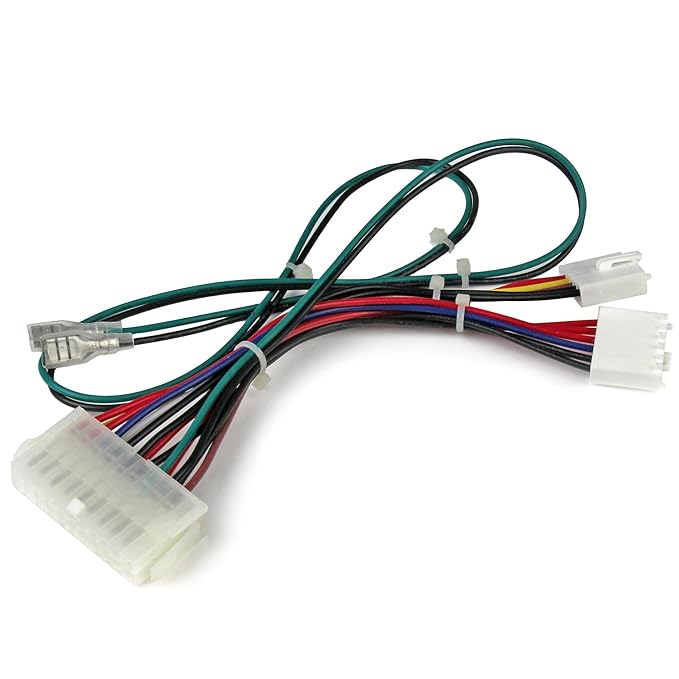

    И такой вопрос сразу: старые БП умели выдавать -5 вольт, новые ATX такого не умеют, но у меня имеется некий переходник с ATX на AT вроде такого
    Собственно, вопрос, нужны ли этим минус пять для включения платы первого пня? Или от платы зависит?
    самой мамке не нужны со времен поздних ХТ, а вот какой-нибудь ISA плате (вроде звуковухи) - может понадобиться.
