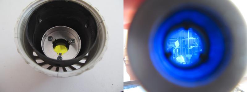

    Ещё добавлю.
    В телевизоре люминофор, светодиоды или светофильтры трёх цветов: красный, зелёный, синий.
    Жёлтый это красный+зелёный.
    0.5*жёлтый+0.5*синий = 0.5*(красный+зелёный+синий) = серый.
    Выбраны такие цвета потому что колбочки реагируют именно на них. Можно получить практически любой цвет, любой чистоты.
    С краской сложнее, у неё спектр равномерней.
    Голубая краска отражает синий и зелёный, поглощает красный.
    Жёлтая краска поглощает синий, отражает зелёный и красный.
    Смешали в пропорции 1:1, получили отражение синего и красного на 50%, зелёного на 100%. Грязно-зелёный.
    Если голубую двигать к синему, то в ней будет уменьшаться доля зелёного, итоговый цвет уйдёт в серый.
    Это для краски со сплошным спектром. Реально же будет сложное взаимодействие, и в результате из краски, которая нам кажется синей, можно получить и зелёный.
    Если подобрать правильно спектры красок, чтобы они друг друга компенсировали, взять "кислотные" краски, можно получить более чистые цвета, но цветовой охват CMYK при смешении всё равно меньше, чем RGB.
    И откопал у себя в архиве фото светофильтра:
