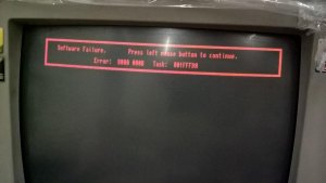

    ну это как-то через задний вход - у меня HDD есть
    пришла CF-ка с софтом
    вставил - не работает
    при запуске думает, потом мигает зеленым светодиодом и выводит
    потом черный экран и так по кругу
    с моего HDD грузится нормально
    есть идеи что это значит ?
    ps: продавцу уже написал - он отмазывается мол проверяйте соединения.
    А это не показатель.
    На амиге очень много было игр, которые запускались только с дискет.
    Для их запуска с винта есть целый эмулятор whdload, но ему надо память и аксель.
    Похоже, что грузят какой-то патч под железо, которого у тебя нет. Аксель, кикстарт и т.п.

    не знал
    вообще это откровенно странно если амига с винтом шла
    о! теперь понятно для чего этот whdload
    походу битый образ
    тк продавец сказал подключить к эмулятору и там тоже то полосы то черный экран
    обещал прислать ссылку на образ

    "Works on Rom 3.1 A1200 Requires Rom 3.1 ( 40.068 ) "
    А у тебя какой кикстарт?
    Впрочем, подборка довольно мутная - коланто и ПДшные игры с демками. И странные заявления, что продавец "начал первым использовать CF на амиге в качестве винта 9 лет назад" - похоже на манию величия, т.к. люди пользуются этим уже лет двадцать.

    у меня
    Amiga 1200 c ускорителем (Blizzard 1230 50Mhz) 68030 с FPU + 128MБ RAM
    Kickstart 40.68
    Workbench 40.42
    продавец прислал ссылку на образ, который уже заработал в эмуляторе
    при запуске whdload/igames таже ошибка что и на реальной машине
    в амиге вообще не работает - валится в ошибку сразу
    короче начал возврат денег.

    попробуй без акселя! грузиться должно!!! и без hdd!
    -+ aMiGa +-
  11. #20
    14,318
    203
    1,483
    968 сообщений
    описание лота не читал ?
    "Memory card required to work 8mb recommended or better still 030 accelerator card."
