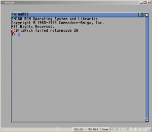

    таки снял образ с родного 210МБ винта, из-за его "антикварности" пришлось помучатся тк через USB переходники он определялся неверно.
    снимал WinImage 9, получил образа vhd и ima
    стал экспериментировать с winuae и запуском с этого образа
    и тут какая-то засада
    получаю ошибку

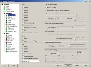

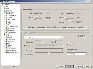

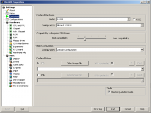

    конфигурация эмулятора
    что не так ?
    у кого есть рабочие образа жестких дисков с играми ? дабы залить на реальный винт (у меня есть 40GB IDE 2.5") и вставить в Амигу ?

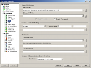

    что не так ?
    у тебя стоит (blizkick) подмена ПЗУшки.
    http://aminet.net/package/util/boot/BlizKick
    и скорее всего у реальной амиги ПЗУ на плате более старой версии, поэтому и купленная CFка не работает.
    включи амигу без винта и посмотри номер версии (под логотипом)

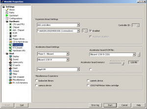

    попробуй поставить галочку на пункте MapRom в окне Expansions
    (на реальном акселе это делается установкой перемычки)
    о!
    заработало!
    получается надо будет прошить ПЗУ новым кикстартом, затем переключить перемычку на Blizzard-е ? или перемычку трогать не обязательно ?
