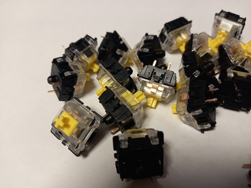

    Сегодня кнопки получил, с момента заказа до момента получения 4 дня
    Теперь надо платку развести.. надо проверить сколько кнопок в Evo используется.. чтобы ненужные вообще в проекте не использовать.

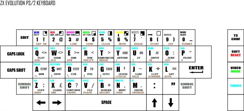

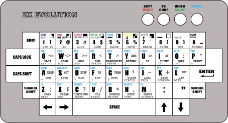

    Сегодня думал над оптимальной раскладкой клавиатуры для ZX Evo, в общем как то так. Если у кого будут какие либо замечания прошу направить. Перед разводкой платы надо определиться с кол-вом кнопок и раскладкой.

    pgup pgdn del backspace? Или это лишнее?
