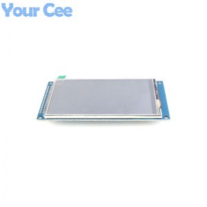

    Если найдется программер, то тогда такой :
    https://ru.aliexpress.com/item/32960...a0b4781ae59-17
    Входы как 16-битные для программного обмена, так и RGB LVDS. Но 1806ВМ2 не потянет 0.5 метровый дисплейчик, точнее тормоза будут как на 150 Бод КЦГД....
    Главная проблема - за 12К руб это никому не нужно , а дешевле - это надо как-то колхозить колодки под ЦП...
    Самый дешовый вариант корпуса - коробка из-под ИС 220х120х24 мм и 16 шт. АЛС340 + PS/2 клава на 8042 + CF 2 Км.
    Конфа будет малость похожа на УКНЦ . Для дешевизны - просто 96-выв. СНП разъем для включения пассивных переходов под процессоры.
    Может, кому только М1801ВМ3 проверять - под него переход обойдется дешевле 1000 руб.
