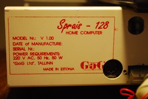

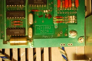

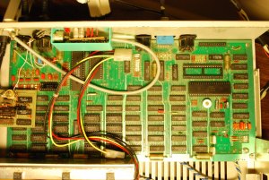

    местный Пентагон выглядел вот так
    Ну да, 1993, это уже не ЭССР, а Эстония.
    У того же VIKER даже децимальный номер есть, а это уже совсем чисто кооперативный.
    А данные о размахе выпуска есть?
    И кто такие DECA ?
