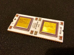

    А вообще было бы здорово разработать полную плату ДВК с 1831ВМ1-18 мгц, 4 метра СОЗУ 1 такт, CF и встроенной КЦГД, на 4СПП.
    так где же взять эти 1831ВМ1 в нужном количестве и по нормальной цене ?
    В США и др. странах, ~3 т.р.

    ни одного
    http://www.cpu-world.com/forum/viewtopic.php?t=31799
    $40
    hobot(12.01.2020)
