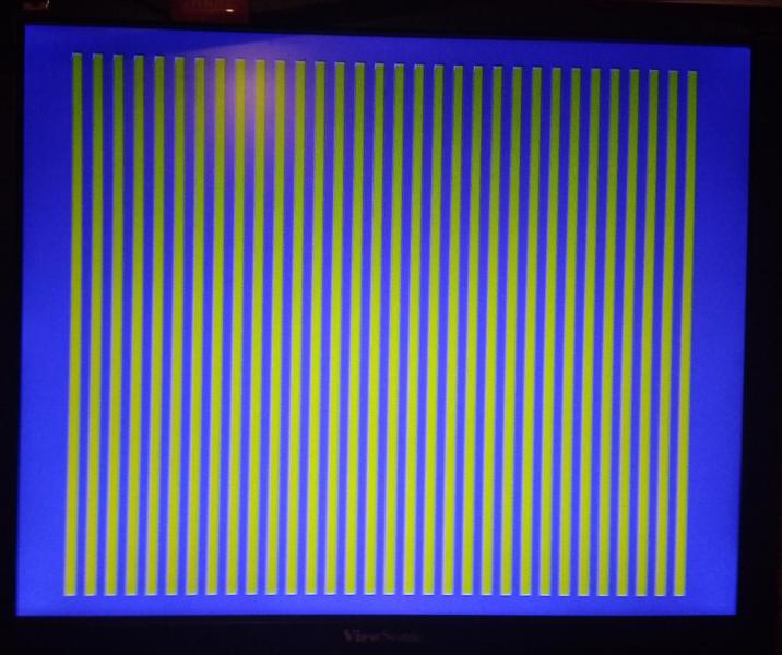

    Немного поправил схему:
    - Переделал основной тактовый генератор, теперь он работает на частоте 12МГц с последующим делением на два, для большей точности тактовых импульсов. Кроме того теперь он имеет вход внешней синхронизации, при подаче на который тактовых импульсов процессора Вектора (3МГц), выходной сигнал 6МГц выравнивается по их переднему фронту. Теоретически, такая синхронизация поможет процессору более корректно обращаться к памяти графической платы, но, с другой стороны, возможно появление дрожания изображения или артефакты при некоторых расхождениях частот генераторов.
    - Непринципиально изменил схему формирования синхроимпульсов (ССИ и КСИ остались по форме такими же).
    Вот новая схема:
    Архив со схемой в протеусе, разводкой платы и гербер-архивом для её изготовления: VideoVektor7.rar
