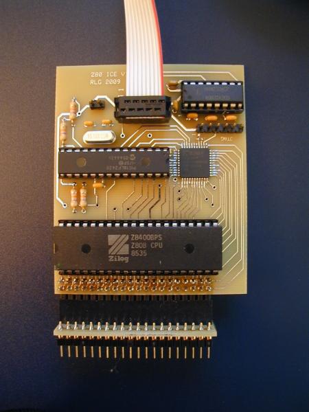

    Цитата Сообщение от bigral Посмотреть сообщение
    я такой для z80 хочу
    такой что ли?
