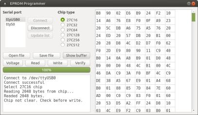

    В сети есть программатор на ардуино для 27серии, подскажите пожалуйста, как запускается софт на компе? В архиве есть только скрины а exe файла так и не нашел.

    Ну а ссылку на сам программатор кто приводить будет?
    BMBurner.exe

    Забыл как запустить программирование в прошивальщике, в инструкции написано что после нажатия на "w" нужно вставить текст с HEX файлом.
    нажимаю "w" в окне приема появляется надпись Paste HEX: , вставляю файл в окно передачи и ничего не происходит.

    Кто пользовался прощивальщиком, подскажите каким терминалом пользоваться?
