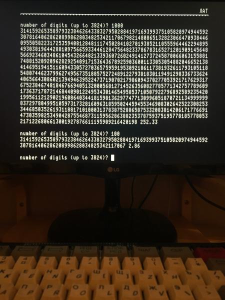

    До сих пор приходится полагаться только на эмуляторы, а точность там вроде не очень - скорость явно повыше, чем на железе. Подготовил файлы для тестов - pi-bk.zip. Там есть бинарники и исходники для БК0010 и 0011 для бейсика и RT-11. Собираю данные для прогонов по 100, 1000 и 3000 цифр. Нужно ещё сообщать о максимальном числе цифр, которые программа способна вычислить, хотя тут скорее всего будет всё как с эмуляторами.
    Хотелось бы ещё получить данные по ВМ1Г - в кодах есть условная компиляция для поддержки аппаратного умножения. Но готовых бинарников в архиве нет. Если кто может помочь с ВМ1Г, то можно собрать бинарник самому или я вышлю его по запросу.

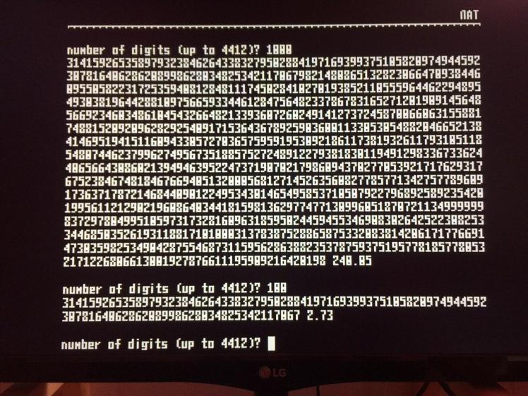

    Удалось получить данные с БК0010 и 0011М. Большое спасибо.
    Таким образом, по БК0011М имеем
    100 - 2.73
    1000 - 240.05
    3000 - 2143.00
    а по БК0010 -
    100 - 2.86
    1000 - 252.33
    3000 - 2253.44
    БК0011М, по которой пришли данные, работает нестабильно. Хорошо бы ещё кто проверил данные. Из-за нестабильности не удалось потестироваит с RT-11. Поэтому повторю просьбу, прогнать на RT-11.
    Возникла ещё неожиданная проблема с БК0010. Сообщают, что после расчета 3000 цифр и ввода числа 1000 для следующего расчета, происходит сбой. На эмуляторах такого не случается. Помoгите, пожалуйста, разобраться. Повторяется ли сбой на другой БК0010? Можно подозревать аппаратную проблему.
