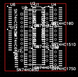

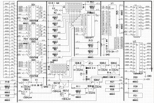

    По умолчанию Модуль замены М1801РР1 на 1 шт. 27C512-90 нс медленный без инверсии
    Компоненты :
    ЭКФ1564ТМ8, ЭКФ1564КП7, ЭКФ1564ЛА4, ЭКФ1564ЛН2, ЭКФ1564АП9, ЭКФ1564ИР37, 27C512 ДИП-28, CAY17, резисторы 0603, конденсаторы 1210 сигнальные и 1206 по питанию.
    Габариты - 40 х 40 миллиметров.
    Это из ТЗ.
    С серией 573 будет очень медленный , под 500+ нс.
    Приемлемое быстродействие ( 0 тактов ЦП ) - только на БИС ППЗУ не медленнее 60 нс.
