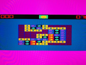

    Взял процессор оттуда:
    https://github.com/1801BM1/cpu11
    Вот что получилось с двумя процессорами:
    ; Flow Summary ;
    ; Flow Status ; Successful - Mon Apr 20 17:11:55 2020 ;
    ; Quartus II 64-Bit Version ; 15.0.0 Build 145 04/22/2015 SJ Web Edition ;
    ; Revision Name ; bkv1610 ;
    ; Top-level Entity Name ; bkv1610 ;
    ; Family ; MAX 10 ;
    ; Device ; 10M50SAE144C8GES ;
    ; Timing Models ; Preliminary ;
    ; Total logic elements ; 4,599 / 49,760 ( 9 % ) ;
    ; Total combinational functions ; 4,324 / 49,760 ( 9 % ) ;
    ; Dedicated logic registers ; 1,214 / 49,760 ( 2 % ) ;
    ; Total registers ; 1226 ;
    ; Total pins ; 25 / 101 ( 25 % ) ;
    ; Total virtual pins ; 0 ;
    ; Total memory bits ; 919,552 / 1,677,312 ( 55 % ) ;
    ; Embedded Multiplier 9-bit elements ; 0 / 288 ( 0 % ) ;
    ; Total PLLs ; 1 / 1 ( 100 % ) ;
    ; UFM blocks ; 0 / 1 ( 0 % ) ;
    ; ADC blocks ; 0 / 1 ( 0 % ) ;
    [IMG][/IMG]
