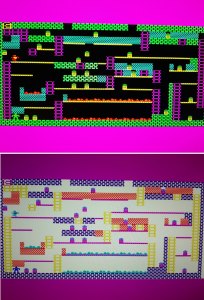

    игрушки от ASPcorp. надо бы видео делать для обоих видов, нормал+инверсия
    Я красил только для одного вида, для инверсии надо подбирать цвета другие.

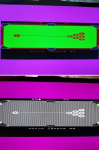

    Вот вопрос про бильярд, где графа вроде бы "векторная" как он по ум. выглядит на вашем железе при старте?
    Игра из галереи не запускается ни у меня, ни в BKBTL. Из другого места:
    А Garden получится, наверное, красивой. Будет время - займусь раскраской.

    Ynicky, архив с бильярдом заменил в галерее, благодарю за сообщение о невозможности запуска!

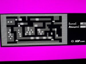

    Я тут вспомнил ещё Пирамиду
    и конечно же PIF-PAF от ASPcorp. - да в целом не так уж мало годных игрушек для компьютера, который совсем
