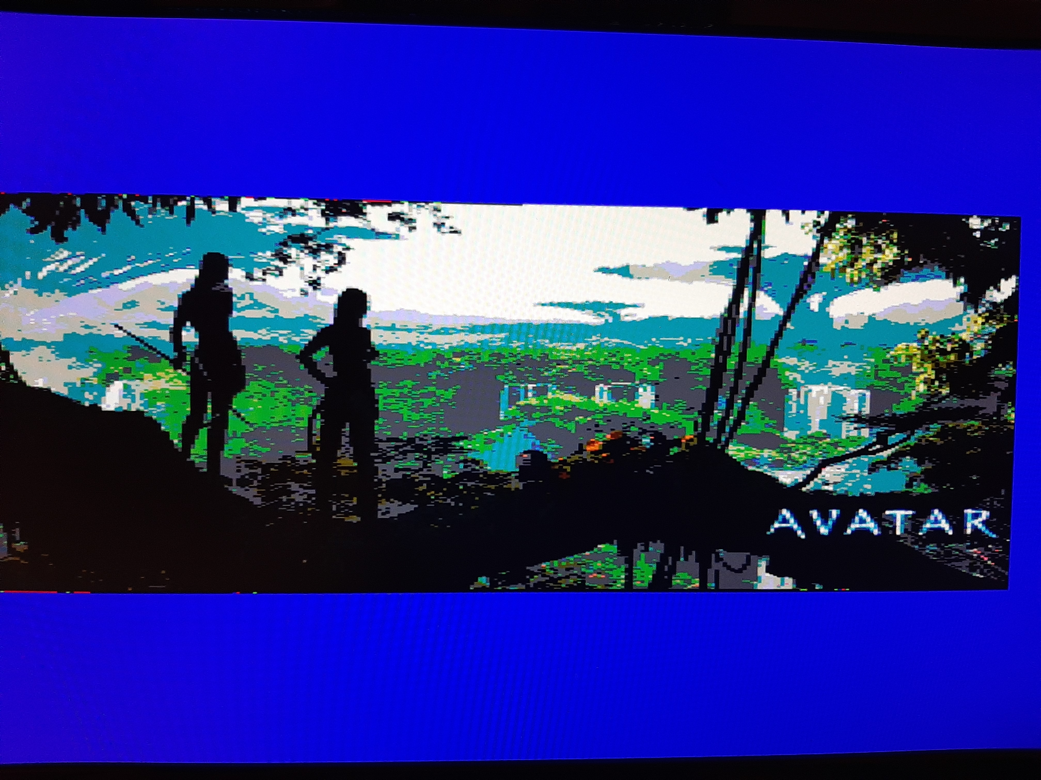

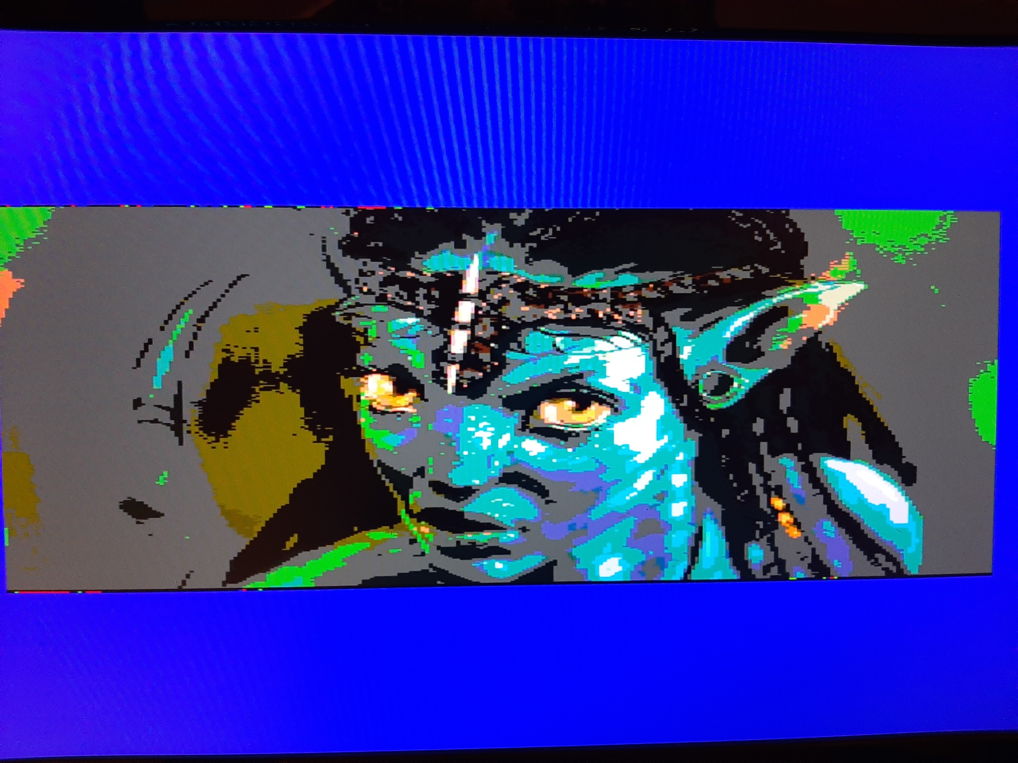

    Сделал палитру на 256 цветов, такую, чтобы можно было раскрашивать игры и конвертировать картинки. Вот пример:
    А реально это выглядит так (64 цвета вместо 256, так как только 3 процессора вместо 4х):
    hobot(06.04.2020)

    совершенно на оригинальные цвета не похоже, пробуй диффузию

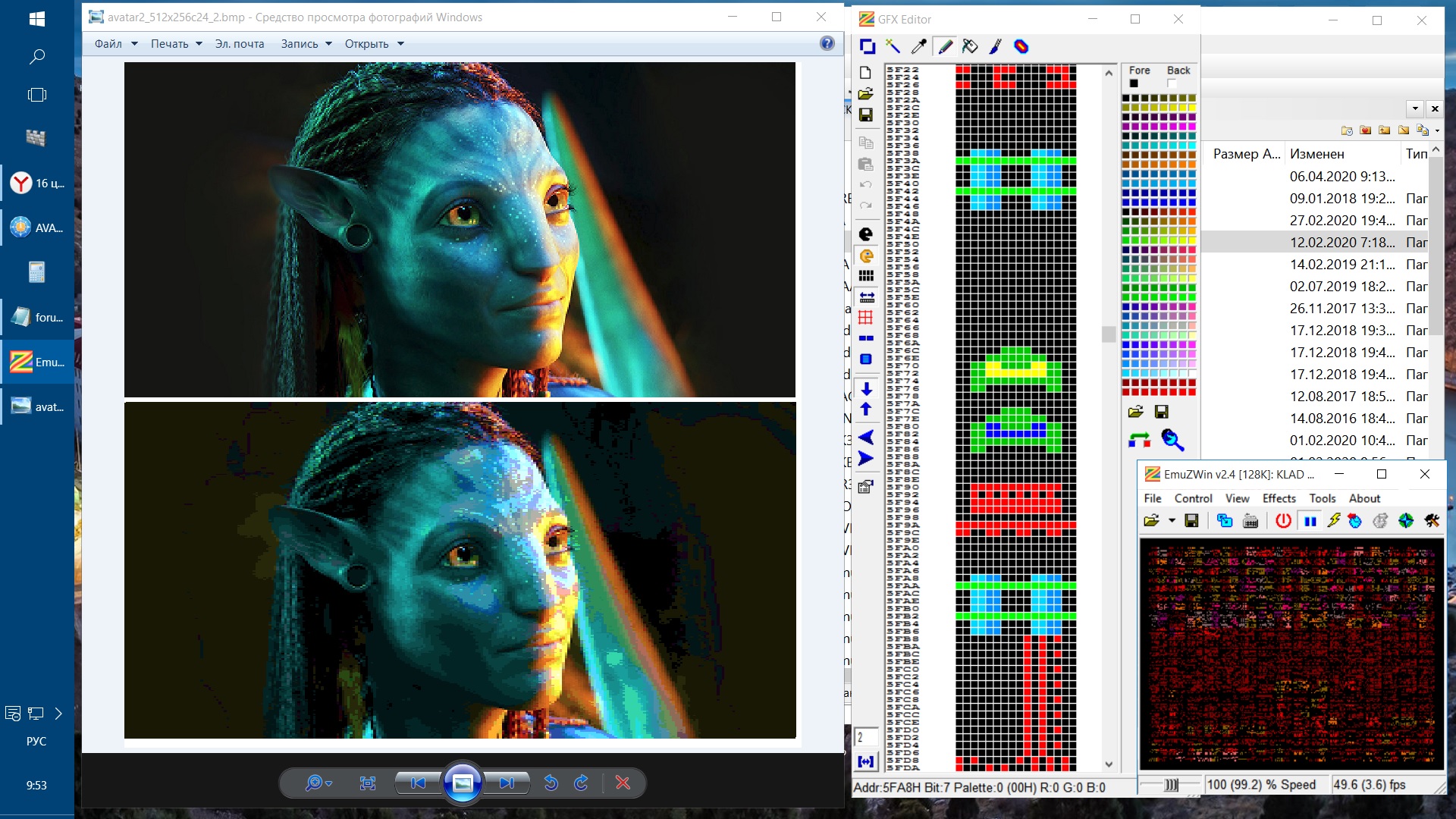

    To Lethargeek:
    Мне диффузия глаза режет.
    To hobot:
    По хорошему, для раскраски игр нужен бы специальный редактор. Но кто будет его делать?!
    Поэтому я делаю так. Использую эмулятор EmuZWin для раскраски в 256 цветов игр ZXspectrum. Своим конвертором конвертирую bin файл для БК в sna файл для EmuZWin. Там раскрашиваю спрайты. И полученный многоцветный gfx файл, затем, своим же конвертором преобразую в формат пзу многопроцессорного БК. А картинки делаю (извлекаю) обычным встроенным в Windows редактором Paint. Сохраняю в формате 24 бита bmp размером 512х256. Опять, своим же конвертором преобразую в формат пзу для БК, и обратно, в bmp файл, чтобы сразу видеть результат преобразования с текущей палитрой.

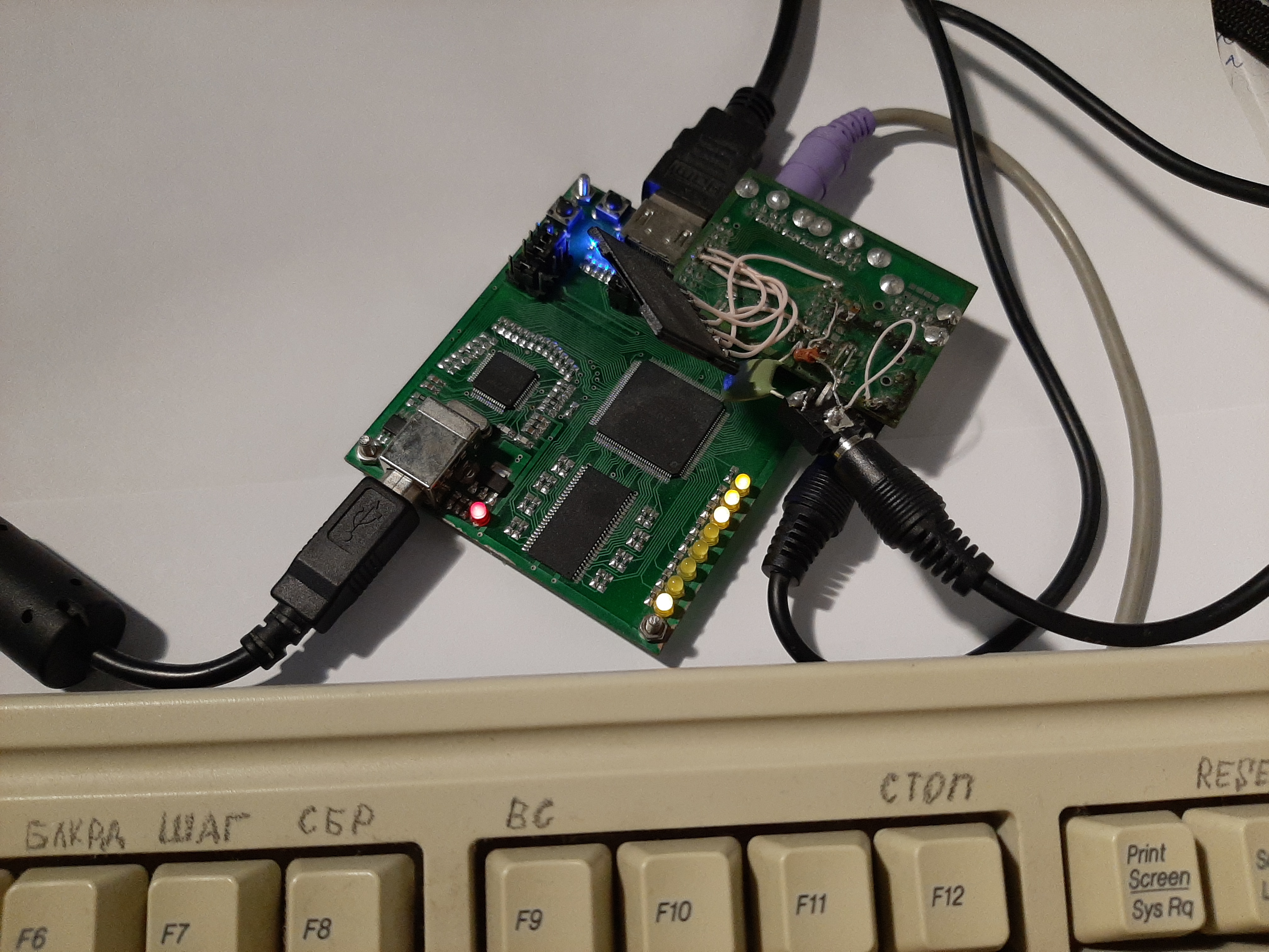

    А вот как выглядит моя плата с FPGA:
    Звук работает, но загрузка с магнитофона пока нет (нужно время чтобы разобраться). Клавиатура - PS2 со своим контроллером на vhdl. Процессор был взят из проекта PDP2011. Он совершенно не соответствует ВМ1 по тактам выполнения команд. Но понравился тем, что в нем есть плавающая точка. Сначала хотел его переделать на 32х разрядный, поэтому и решил сначала проверить его в простом проекте БК. Но увлекся раскраской старых игр. С четырьмя виртуальными процессорами можно получить 256 цветов в палитре с разрешением 256х256 точек, а с восемью процессорами разрешение уже будет 512х256.

    Интересная тема, моё мнение что вполне 16 цветов для раскраски старых игр хватит. Подскажите пожалуйста какую плис вы используете?
    Плата Марсоход3 с FPGA MAX10: 10M50SAE144C8GES
