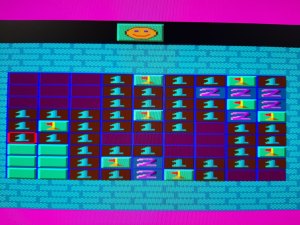

    Ynicky, по канонам интерфейса цвет знакоместа у однотипных объектов должен быть одинаков - иначе просто каша из цветов.
    Конечно у тебя там экранище и объекты выглядят крупно, но всё равно, представь поле игровое больших размеров ???

    Да я пока экспериментирую(с процессорами, палитрой). Раскраской потом займусь.
    Вот при 3х процессорах:

    Ynicky, а ты мог бы просто запустить для проверки https://zx-pk.ru/threads/31292-16-ts...=1#post1043805она сама по себе цветная и с музыкой, интересно будет ли играбельна скорость игры на твоей железочке, физика объектов в игре классика (Марков), в отличие от первой части - управление надо бы задать перед началом. Другие версии и игры в Галерее Игрушек для БК0010 на сайте Архива

    Ynicky, хаха! да слишком быстро - придётся замедлять, Никита даже УК-НЦ вариант замедлял, в управлении надо пробивание пола четко уточнять, из за повышенной скорости фоновые "мяуканье" в звон превратилось, а звуки лабиринта 1 в 1 с оригиналом ;-)
    спасибо.
