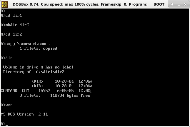

    Мне кажется, вы путаете понятие индексного и базового регистра. Сегменты х86 - никак не индексы, а только базы. В 68к адресные регистры базы могут быть использованы, пусть и с накладками, как индексы. Но писал про необходимую для всех операций с памятью базу. В 68к её надо задавать явно, в х86 она обычно присутствует неявно (можно задать префиксом для редкого случая). Конечно, с адресными регистрами можно работать более гибко, чем с сегментными. Но для простого задания базы - сегментные регистры х86 придуманы отлично.
    вообще для знакомых с x86 архитектурой возня привычна, потому что программирование x86 - это и есть постоянная возня со ВСЕМИ регистрами
    А как же без возни с регистрами?! Это общий момент программирования на ассемблере.

    Было много пива? Каждый каталог, кроме корневого - подкаталог. А ДОС 2 очень даже каталоги поддерживает и на большую глубину. Вот специально для вас сделал снимок экрана - восхищайтесь - это Дос от 1982. Нажмите на изображение для увеличения.
