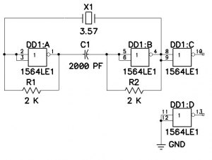

    микросхемы 74HC02
    Номиналы компонентов могут существенно отличаться от указанных на схеме.
    Указанная 1564ЛЕ1 есть аналог 74HC02

    А CLOCK с какой ноги берем? C 10й?
    Да !

    Заработало!!!
    Спасибо ММ. (Действовал бессистемно, до кучи еще и кварц поменял и схему включения изменил)..
    PSG поет (правда не все каналы - нужно микшер посмотреть, что-то напутал).. но уже дело сдвинулось
    Первые "чарующие звуки" на УКНЦ....
