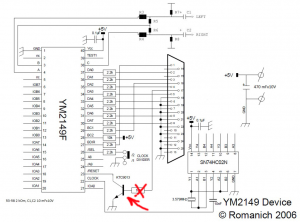

    RESET можно на третий бит порта С повесить через транзистор. (хотя сбрасывать можно без него).
    Зачем через транзистор?

    RESET же на землю замыкать нужно?
    Еще раз повторю вопрос - какова схема реализации ресета на транзисторе? )
    см. Схему "AY-LPT", с которой собственно и началось...
    Давай не отылать неизвестно куда)
    Ты в теме, у тебя перед глазами схема.
    Покажи ее. Где транзистор, чем управляется, как и зачем)

    Вот,( резистор наверное ненужно):
    Отредактировал шапку, теперь все актуально.
    1. ПП проигрывания PSG рабочая.
    2. Включение кварца (в предлложенной схеме), рабочее (то что предложил ММ работает но нужно номиналы менять- частота высокая получилась).
    3. Сссылка на видео там же.
    4. Reset пока в воздухе, но на нормально собранной плате при включении AY не гудит.
    Там транзистор является инвертором. У тебя целая куча логических элементов в микросхеме генератора, которые можно использовать, как инверторы.
    Важно, чтобы при пересбросе УКНЦ по ресету AY тоже сбрасывался.
    Вам виднее Я в этом не силен. Может кто еще заинтересуется из просветленных.. и переделает схему.
