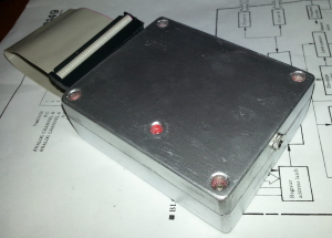

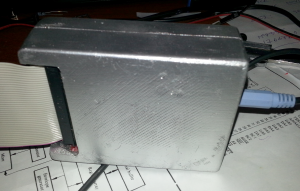

    Собрал окончательную версию.
    Добавил COVOX на порта А.
    Сделал разъемное соединение шлейфа IDC40.
    Корпус - 3D печать.
    Этот пользователь поблагодарил S_V_B за это полезное сообщение:
    Titus(07.03.2020)
    22.03.2018
    1,410
    91
    178
    138 сообщений
    21 Post(s)
    Кстати красная кнопка это RESET. Как выяснилось необходимость в нем появляется только если перезапустить комп во время воспроизведения. Соответственно не составляет труда заткнуть его этой кнопкой. Взамен мы получаем абсолютно "безмакаронную" конструкцию
