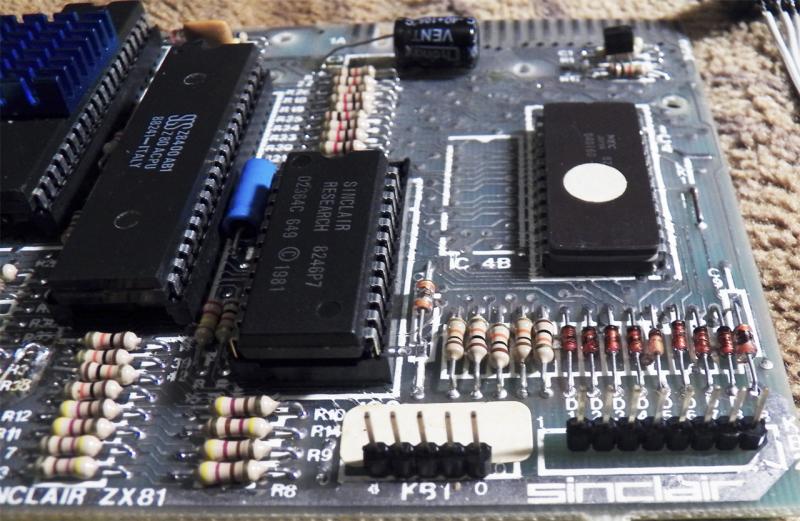

    О проблеме этих кавиатур знают, наверное, все владельцы этих мини-компов. Основа пленочной клавиатуры при изгибе легко идет трещинами, дорожки рвутся и часть клавиш перестает работать. Это, вообще говоря, проблема не только ZX81 - то же можно наблюдать в Enterprise, ZX-Spectrum и многих других машинках, использующих пленки из такого же материала. В ZX81 все осложняется большой компактностью корпуса и непродуманностью конструкции - пленка входит в разъем под прямым углом и легко идет трещинами в месте изгиба. Рекомендуют два метода:
    1. Заменить пленку на современную. Она к такому идевательству устойчива.
    2. Подрезать пленку и снова вставить в разъем (запас по длине обычно есть)
    Оба способа имеют свои недостатки. Первый - дорого и неаутентично. Второй гарантированно опять приведет к такой же поломке. Поэтому предлагается третий способ - исключить саму причину - изгиб шлейфа. Делается все относительно быстро и почти бесплатно.
    1. Аккуратно выпаиваем разъемы шлейфа (они нам пригодятся) и меняем их на стандартную "гребенку". Шаг совпадает.

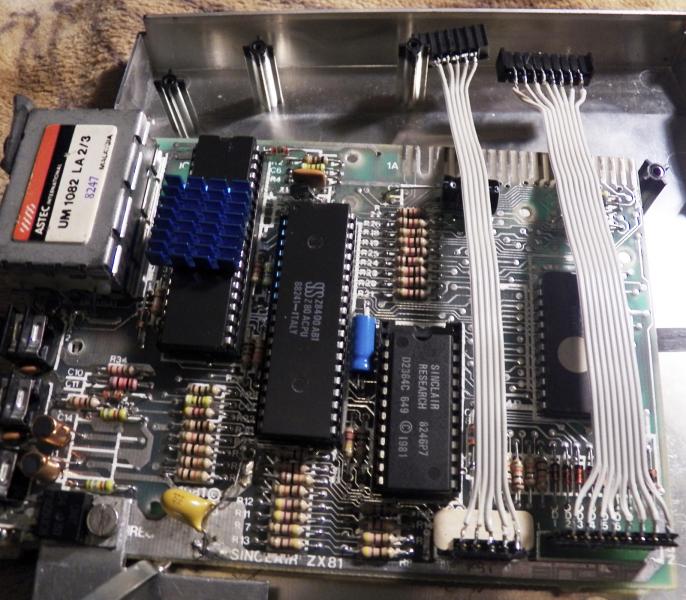

    2. Нарезаем лобзиком или тонкой пилкой ответную часть разъемов, загибаем штырьки под 90 градусов и припаиваем к разъемам обычный шлейф. На другом конце запаиваем разъемы для шлейфа, которые мы только что сняли. Получается такая разъемная конструкция.

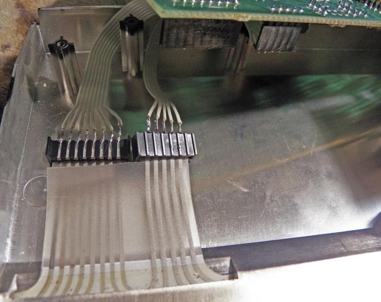

    3. Аккуратно вставляем пленку в держатели. Держатели же припяны правильной стороной - контактами к контактам?
