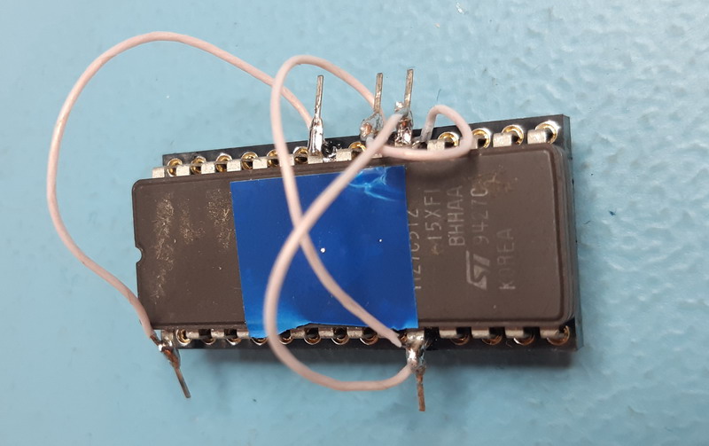

    У меня программатор стерх, позволяет прошивать 556рт2. Аналог на барахолке продается. Конвертировать, на первой странице народ считывал 556рт2 как 27с512 через переходник.

    Sancho45, а если считаете в режиме 27С512 с моим переходником отогнув 5 ножек и кинув 4 перемычки? будет уже готовая прошивка
    Заказал в Китае активные генератоы TTL уровня на 20 мц.
