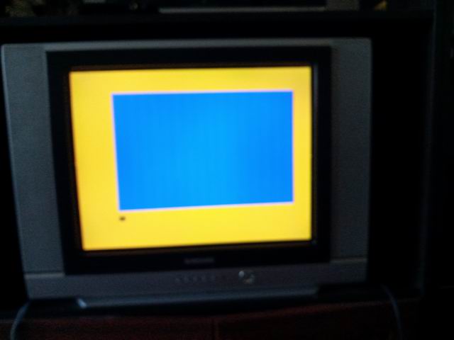

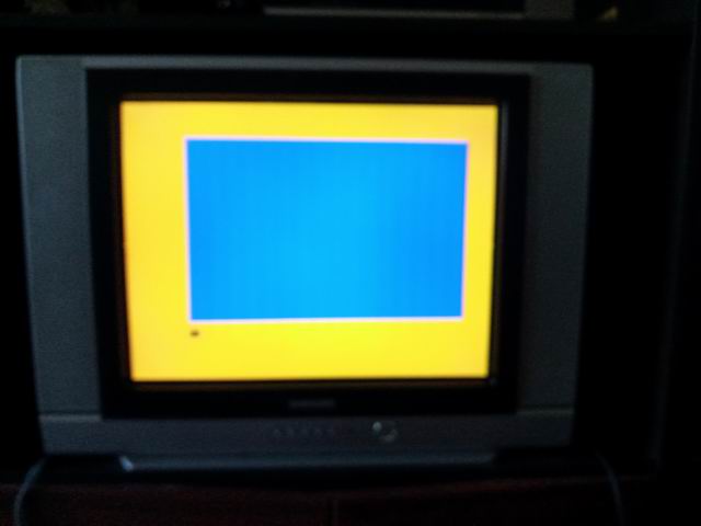

    В общем скачал тотал коммандером wav файлы в плеер,практически ничего не идёт.Либо ошибки после васика,либо после блоков данных .Заменил кабель от блока питания до компа на потолще,впаял пару электролитов на плату,но нет изменений.
    Изображение на zx смещено от геометрического центра вправо и выше, это нормально? В сети фото изображения разные.

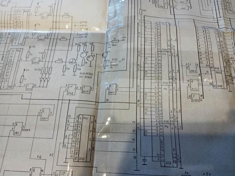

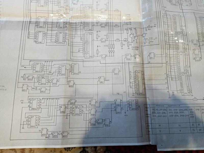

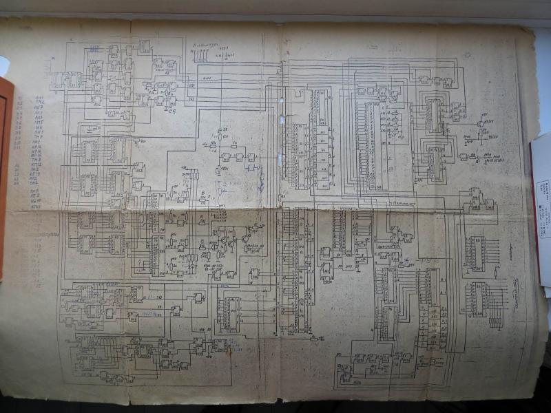

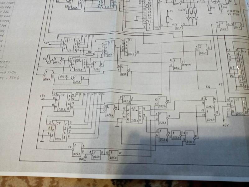

    Когда месяц - полтора назад восстанавливал его ,то было двойное изображение (кадровая выше в 2 раза),на форуме как раз нашёл тему с такой неисправностью,подобрали ёмкость на Д22.2 вывод 9 на массу и всё пришло в норму.На моём вообще раньше этой ёмкости не было и показывал,установил 330пф,всё вышло.Сегодня анализируя неисправность(уже всякое в голове)прошёлся осциллом (С1-48Б) по схеме.При касании выв. 5 мультиплексора Д36 экран гаснет,срывается синхр-я,это идёт со счётчика Д22 выв.6(нижний из его 4-х)Касание выводов 3,4,5 такого не вызывает И на выв.5 как игла дополнительная среди импульсов.Проверил этот сигнал,приходит на 3 микросхемы,замыканий не обнаружил,этот сигнал проходит под панельками,(565 ру 5 стоят на панелях(снял пока сегодня)но пока не нашёл ничего подозрительного.Вроде не должно срываться?Ведь это сигнал "бит "16" ,он в каждой строке изображения,а экран в порядке...
    Схема
    лучше схема

    Если именно ошибки - надо смотреть узел чтения. к сожалению на общей схеме все слишком мелко чтобы разобрать на чем он сделан.
