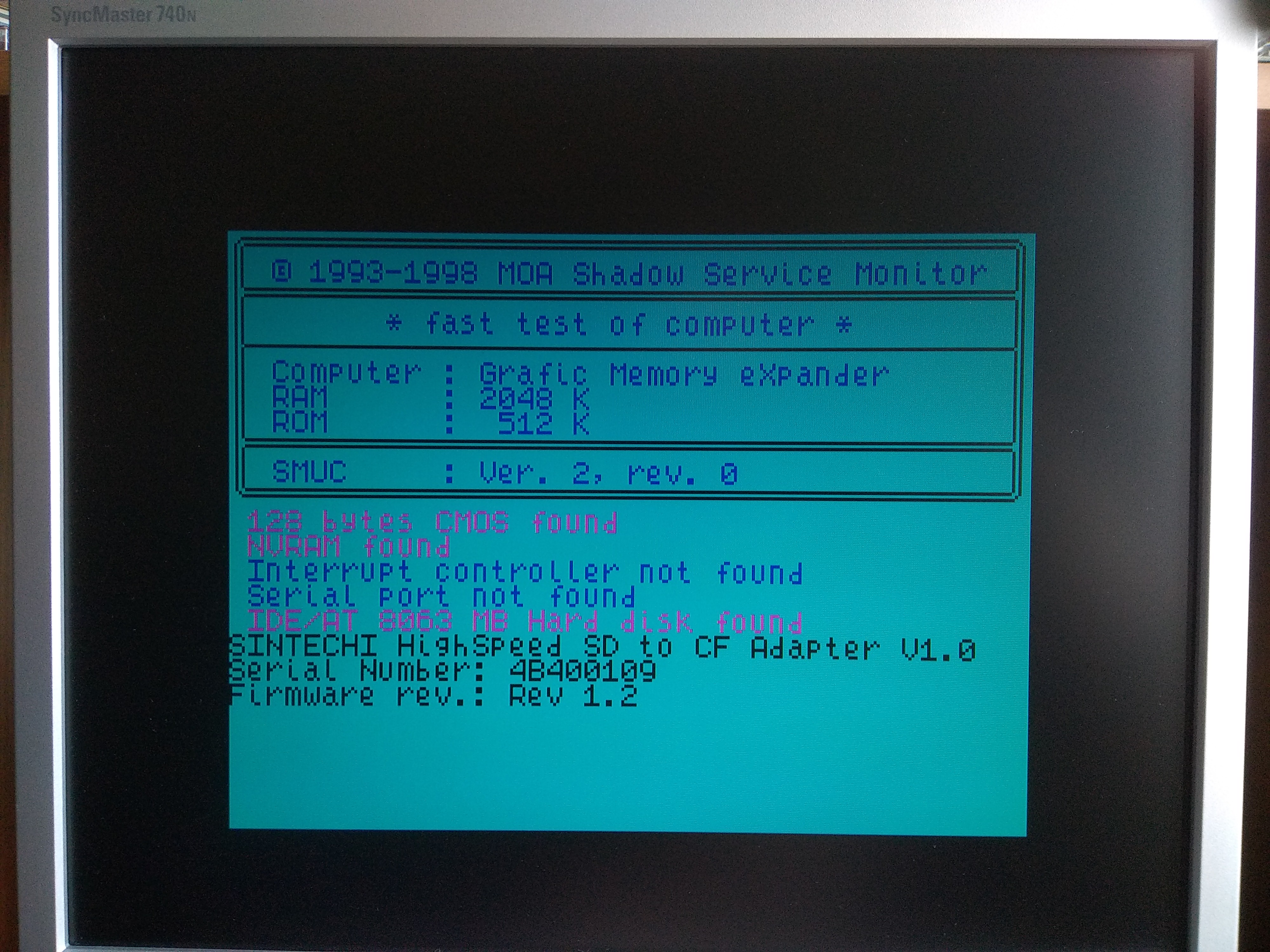

    Цитата Сообщение от SERGEY256 Посмотреть сообщение
    Z0840004PSC, Z8400AB1, КР1858ВМ1
    Не. Это же не кмосовые, еще и медленные. Нужно попробовать что-то из Z84C... Если с ним заработает, то ясность появится.
    Либо попробовать Z0840006... или более быстрые. С таким процом, может быть, даже более правильно и аутентично будет (Зонов в GMX ставил Z0840006PSC).
    А вообще должна на GMX при включение питания выводится информация по смуку как на обычном скорпионе
    Да, должна. Вот как это выглядит на моем компьютере:
