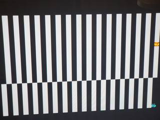

    Всем, привет!
    Подскажите у кого получилось подключить оригинальный GMX к желтой плате по исправленной инструкции из поста?
    "Корректная инструкция по подключению: https://yadi.sk/i/UlauXkCkaUrnaA
    Работы минут на 20-30."
    Что-то не взлетело подключение:
    Картинка с пустыми банками памяти simm30:
    Изображение берется с PAL&VGA конвертора подключенного к основной плате до переделки. Может в этом проблема?
    Последний раз редактировалось iddqd; 23.01.2022 в 17:04.
  6. #176
    16.11.2005
    2,925
    1,169
    363
    198 сообщений
    iddqd, у вас турбо плата? Если нет, то надо еще WAIT подтянуть к +5В.
  7. #177
    26.07.2018
    67
    Плата не турбо, обычная. По инструкции был удален резистор на wait процессора 24 нога. Правильно я понял, что на 24 ногу процессора дополнительно подать 5в?
  8. #178
    16.11.2005
    2,925
    1,169
    363
    198 сообщений
    Да, подать 5В через резистор 3-10 КОм.
  9. #179
    26.07.2018
    67
    Да, спасибо. Помогло. Картинка есть, только видимо RGB перепутаны, цвета не правильные.
