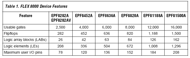

    Цитата Сообщение от Grand Посмотреть сообщение
    Или разработать для GMX
    свою новую материнскую плату.
    Хм, почти заинтриговали. По крайней мере можно попробовать схему нарисовать.
    Я так понимаю, что при наличии GMX набортная память Скорпа уже не участвует, как и синхрогенератор. Остаются только порты и то не все.
    Или я ошибаюсь?
    Один минус, нет исходников ПЛИС и CPLD, а значит по крайней мере ПЛИС придется использовать ту же, а FLEX8000 кроме как MAX PLUS II больше никто не поддерживает (это если вдруг вздумается что то написать свое).
    Для сведения таблица семейства FLEX8000
    Я свою видеокарту делал на EPF8636ALC84, тут меньше емкость EPF8452ALC84. У меня там правда палитра сделана, тут нет. Так вот при беглом просмотре распиновки обоих этих ПЛИС - сигналы все одинаковы. Вот интересно если запихнуть в GMX EPF8636ALC84 он будет работать или нет.
