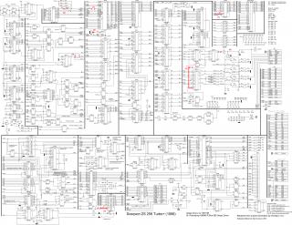

    I have a black Scorpion 256 Turbo+ from chipkin which corresponds to this schematic. Can anyone of you confirm that my intended modifications are correct? Red // usually means cut trace here or remove part
    У меня есть черный Scorpion 256 Turbo+ от chipkin, который соответствует этой схеме. Может ли кто-нибудь из вас подтвердить, что мои предполагаемые модификации верны? Красный // обычно означает обрезать здесь трассу или удалить часть

    Shockwav3, все нарисовано правильно.
    Еще надо выполнить 14-й пункт в таком виде:
    14. Отключить DD47(49)/3 и DD47(49)/4 от платы. На DD47(49)/3 подать GND.
    Так же, возможно, потребуется отключить DD30/12 от платы (это сигнал H1M), или вытащить DD30.
    Когда подключишь, расскажи, пожалуйста, запустилось ли при отключении DD30/12 или пришлось вынимать эту микросхему.
